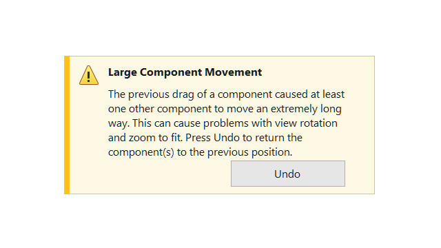

부품 이동 시 경고(2025 SP1) 부품이 어셈블리에서 긴 거리를 이동하면 SOLIDWORKS에 경고 메시지가 표시됩니다. 일부의 경우 부품을 약간 끌거나 메이트 설정을 변경하면 부품이 어셈블리에서 멀리 이동할 수 있습니다. 부품과 어셈블리 사이의 거리가 길면 뷰 회전과 전체 보기 문제가 발생할 수 있습니다. 부품을 이전 위치로 되돌리려면 알림 대화 상자에서 실행 취소를 클릭하거나 편집 > 부품 이동 실행 취소 를 클릭합니다. 상위 주제어셈블리 간략 부품을 자동으로 간략해제 옵션(2025 SP2) 파생된 스케치에 외부 참조 유지(2025 SP1) 간섭 탐지 계산 취소(2025 SP1) 어셈블리 시각화 SpeedPak 인스턴스 대규모 설계 검토 모드에서 간섭 탐지 성능 평가 패턴 씨드 부품에 표시 상태 링크 롤백 피처가 있는 어셈블리 삽입하기 메이트와 함께 복사 물성치 계산 시 성능 어셈블리에서 파트 스케치 표시 여부 제어
