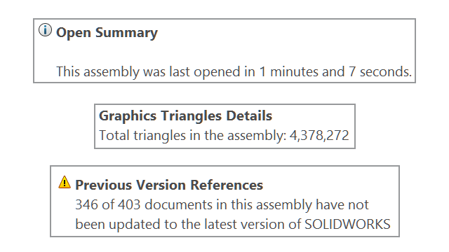

성능 평가
성능 평가 대화 상자에서 오래된 문서의 수, 어셈블리를 여는 데 필요한 시간, 그래픽 삼각형의 총 수를 확인할 수 있습니다.
새로운 옵션 및 정보:
옵션 및 정보 설명 단면도
여는 데 걸린 시간 열기 요약 아래에 어셈블리를 여는 데 걸린 시간이 표시됩니다. 열기 성능
참조 문서 찾기 참조 문서 폴더에서 찾은 문서 수와 검색을 수행하는 데 걸린 시간이 나열됩니다. 열기 성능
어셈블리의 총 삼각형 수 그래픽 삼각형 세부 정보 아래에 최상위 어셈블리에 있는 그래픽 삼각형의 총 수가 표시됩니다.
이때, SOLIDWORKS는 운영 체제에서 지정한 구분 기호를 사용하여 천 단위를 구분합니다.

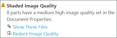

표시 성능
이미지 품질 저하 음영 이미지 품질에서 이미지 품질이 높은 파트의 음영 이미지 품질을 50%로 낮춥니다.
하위 어셈블리에는 이 옵션이 적용되지 않습니다.
어셈블리에 유동 하위 어셈블리가 있는 경우를 제외하고는 간략 모드로 열린 어셈블리에는 사용할 수 없습니다.
이미지 품질 감소를 누르면 저(빠른 속도) - 고(느린 속도) 슬라이더가 저(빠른 속도) 쪽에 가깝게 이동합니다.
슬라이더를 보려면 도구 > 옵션 > 문서 속성 > 이미지 품질을 클릭합니다. 슬라이더는 음영 및 일반 품질 은선 해상도 아래에 있습니다.

이미지 품질을 낮추려면:
  1. 모델을 열고 도구 > 옵션 > 문서 속성 > 이미지 품질을 클릭합니다.
  2. 음영 및 일반 품질 은선 해상도 아래에서 슬라이더 위치를 검토합니다.
  3. 도구 > 평가 > 성능 평가를 클릭합니다.
  4. 표시 성능 섹션의 음영 이미지 품질 아래에서 이미지 품질 감소 를 클릭합니다.
  5. 성능 평가 결과가 업데이트된 후 음영 및 일반 품질 은선 해상도 아래에서 슬라이더 위치를 확인합니다.
