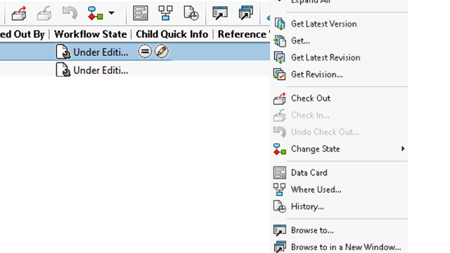

Další možnosti v místní nabídce a na panelu nástrojů podokna úloh
Podokno úloh doplňku SOLIDWORKS PDM nabízí nové možnosti v místní nabídce i na panelu nástrojů. Některé z dosavadních možností byly také aktualizovány. Všechny možnosti jsou pro lepší přehlednost uspořádány ve smysluplných skupinách.
Jde například o následující možnosti:
  • Přejít na : otevře vybraný soubor ve stejném okně Průzkumníku souborů SOLDWORKS PDM.
  • Vyhledat v novém okně : otevře vybraný soubor v novém okně Průzkumníku souborů SOLDWORKS PDM.
  • Karta datKde je použito: zobrazí informací o kartě dat a o jejím použití. Tyto možnosti jsou seskupeny s možností Historie.
Možnost Upravit byla přejmenována na Upravit součást .
Panel nástrojů podokna úloh si můžete přizpůsobit tak, aby obsahoval často používané funkce.
