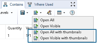

Data ze souboru s miniaturami můžete otevřít ve formátu Microsoft® Excel® na záložkách Kusovník, ObsahujeKde je použito v Průzkumníku souborů SOLIDWORKS PDM.
Data ze souboru s miniaturami můžete otevřít pomocí nabídky Otevřít vše s miniaturami Otevřít viditelné s miniaturami v nabídce Otevřít jako soubor CSV na panelu záložek.
Díky miniaturám máte lepší přehled o datech a můžete efektivně komunikovat mimo úschovnu.
