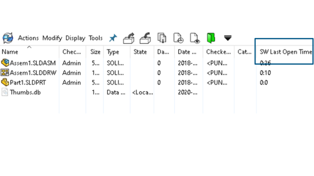

Zjištění doby potřebné k otevření souborů
Software umožňuje zjistit dobu potřebnou k otevření souboru při posledním otevření v aplikaci SOLIDWORKS 2023 nebo novější. Čas je udáván v sekundách. Aby bylo možné zjistit dobu otevření souboru, byla do proměnných softwaru SOLIDWORKS PDM přidána nová proměnná _SW_Last_Open_Time_.
