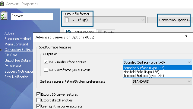

V nástroji SOLIDWORKS Administration můžete při konfiguraci úlohy převodu použít následující pokročilé možnosti převodu pro formáty výstupního souboru .stl .igs.
Formát výstupního souboru Upřesňující možnosti převodu
IGES (*.igs) Omezená plocha (typ 143): Umožňuje převést plochy dílu nebo sestavy nebo vybrané povrchy a jejich hranice definované jinými entitami IGES, například křivkami a hranami.

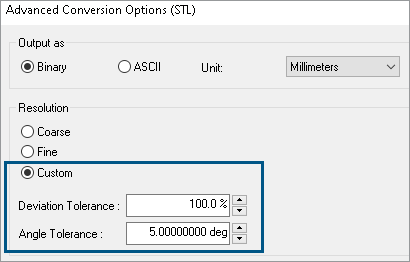

STL (*.stl) Možnost Vlastní v nastavení Rozlišení s následujícími dílčími možnostmi:
  • Tolerance odchylek: Řídí tesselaci celého dílu. Nižší hodnoty generují soubory s větší přesností dílu jako celku.
  • Tolerance úhlu: Řídí tesselaci malých detailů. Nižší hodnoty generují soubory s vyšší přesností malých detailů, ale generování trvá delší dobu.
