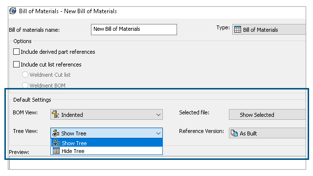

Správce může při vytváření kusovníku v nástroji pro správu SOLIDWORKS PDM zadat výchozí nastavení zobrazení a možností pro vypočítaný kusovník.
Výchozí nastavení zadaná správcem budou použita v částech ZobrazeníMožnosti v kusovníku na záložce Kusovník v Průzkumníku souborů SOLIDWORKS PDM. Výchozí nastavení platí jak pro pracovní plochu, tak pro klienta Web2.
Klikněte v nástroji pro správu pravým tlačítkem na nabídku Kusovník > Nový kusovník. V okně Kusovník – Nový kusovník v části Výchozí nastavení můžete zadat výchozí nastavení pro vypočítaný kusovník.
