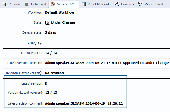

Zjištění informací o nejnovější revizi
V softwaru SOLIDWORKS PDM můžete zjistit nejnovější revizi souboru. Ke zjištění nejnovější verze slouží systémová proměnná Nejnovější revize, která byla přidána ke stávajícím systémovým proměnným.

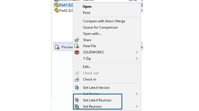

Chcete-li zjistit informace o revizi souboru, můžete k tomu použít příkazy Načíst nejnovější revizi Načíst revizi v Průzkumníku souborů SOLIDWORKS PDM na různých místech (například při vyhledávání souborů, v místní nabídce v okně se soubory, na záložce Verze nebo v sadách sloupců). Tyto příkazy můžete použít také na panelu nástrojů doplňkových modulů SOLIDWORKS PDM a v CommandManageru.
