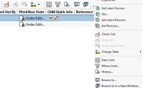

Le volet des tâches du complément SOLIDWORKS PDM contient de nouvelles options dans le menu contextuel et la barre d'outils. De plus, certaines des options existantes sont mises à jour. Toutes les options sont organisées en groupes significatifs pour plus de clarté.
Par exemple, voici les options ajoutées :
  • Accéder à  : ouvre le fichier sélectionné dans la même fenêtre de l'Explorateur de fichiers SOLDWORKS PDM.
  • Aller à dans une Nouvelle fenêtre  : ouvre le fichier sélectionné dans une nouvelle fenêtre de l'Explorateur de fichiers SOLDWORKS PDM.
  • Carte de données et Utilisé dans : Afficher des informations sur la carte de données et sur l'endroit où elle est utilisée. Ces options sont regroupées avec l'option Historique.
L'option Modifier est renommée Modifier le composant .
Vous pouvez personnaliser la barre d'outils Volet des tâches de façon à inclure les options fréquemment utilisées.
