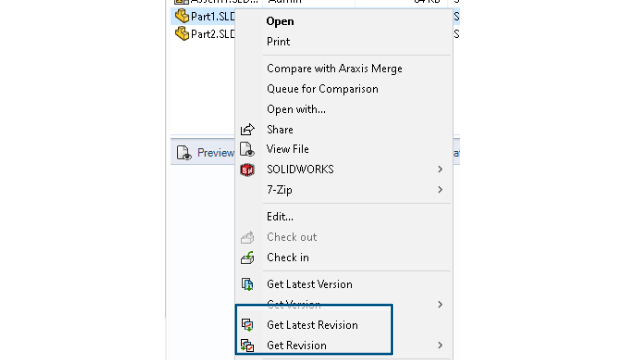

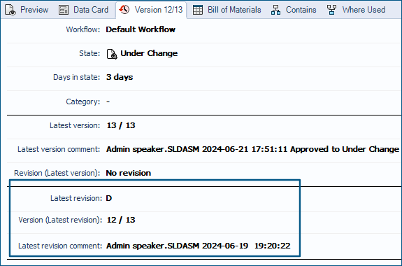

Obtention d'informations sur la dernière révision
Vous pouvez obtenir la dernière révision d'un fichier dans SOLIDWORKS PDM. Pour obtenir la dernière révision, une variable Dernière révision est ajoutée aux variables système existantes.
Pour récupérer les informations de révision d'un fichier, vous pouvez utiliser les commandes Obtenir la dernière révision et Obtenir une révision dans l'Explorateur de fichiers SOLIDWORKS PDM à différents endroits. Par exemple, lors de la recherche de fichiers, cliquez à l'aide du bouton droit de la souris sur le menu d'affichage des fichiers, sur l'onglet Version et les ensembles de colonnes. Vous pouvez également utiliser ces commandes dans la barre d'outils du complément SOLIDWORKS PDM et dans le CommandManager.
