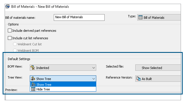

Paramètres par défaut pour la nomenclature calculée
Les administrateurs peuvent spécifier les paramètres d'affichage et d'options par défaut pour la nomenclature calculée lors de la création de la nomenclature dans l'outil d'Administration SOLIDWORKS PDM.
Les paramètres par défaut définis par les administrateurs s'appliquent aux sections Nomenclature Vue et Options sous l'onglet Nomenclature dans l'Explorateur de fichiers SOLIDWORKS PDM. Les paramètres par défaut s'appliquent à la fois au bureau et au client Web2.
Dans l'outil d'Administration, cliquez à l'aide du bouton droit de la souris sur Nomenclature > Nouvelle nomenclature. Dans la boîte de dialogue Nomenclature - Nouvelle nomenclature, sous Paramètres par défaut, spécifiez les paramètres par défaut de la nomenclature calculée.
