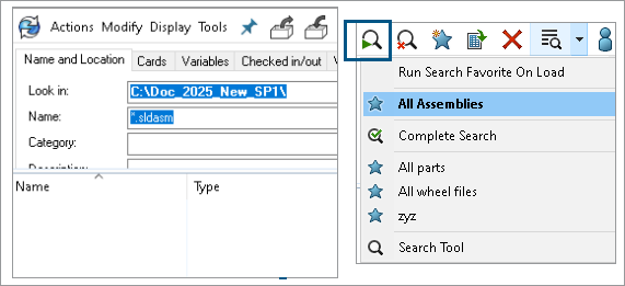

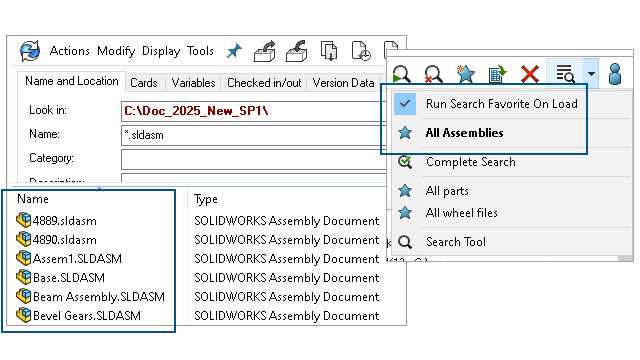

Dans l'Explorateur de fichiers SOLIDWORKS, vous pouvez utiliser la fonctionnalité Exécuter le favori de recherche au chargement pour afficher les résultats du favori de recherche pour les fichiers et les dossiers en sélectionnant le favori de recherche. La fonctionnalité est disponible avec la recherche intégrée et l'Outil de recherche.
Lorsque cette option n'est pas sélectionnée, vous pouvez afficher les résultats du favori de recherche en sélectionnant Recherche de favoris et en cliquant sur Démarrer la recherche
