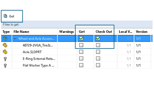

Dans l'Explorateur de fichiers SOLIDWORKS PDM, vous pouvez extraire des fichiers lors de l'exécution d'une opération Obtenir sur ces fichiers, par exemple Obtenir la dernière version, à condition que vous ayez l'autorisation de réservation accordée.
Dans la boîte de dialogue Obtenir, lorsque vous sélectionnez Extraire pour un ou plusieurs fichiers, l'option Obtenir pour ces fichiers est sélectionnée par défaut pour effectuer les deux opérations en même temps. La combinaison des opérations Obtenir et Extraire simplifie votre flux de travail.
Vous pouvez ajouter la colonne Extraire dans la boîte de dialogue Obtenir de l'Explorateur de fichiers SOLIDWORKS PDM. La personnalisation s'effectue à l'aide de la vue Colonnes personnalisables pour les colonnes d'opérations de fichier Obtenir de l'outil d'Administration de SOLIDWORKS PDM.
Les conditions suivantes s'appliquent à la combinaison des opérations Obtenir et Extraire :
  • Si l'opération Obtenir échoue, l'extraction est interrompue.
  • Si l'extraction échoue, l'opération Obtenir continue.
  • Lorsque vous exécutez l'opération Obtenir pour une version antérieure, si vous sélectionnez Extraire, vous obtenez la version spécifiée avec une extraction réalisée.
