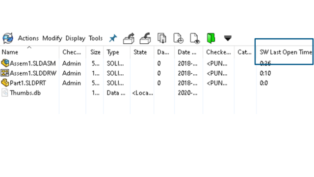

Obtention d'informations sur le temps passé à ouvrir des fichiers
Vous pouvez connaître le temps nécessaire pour ouvrir un fichier lorsqu'il a été ouvert pour la dernière fois dans SOLIDWORKS 2023 et versions ultérieures. Le temps est mesuré en secondes. Pour connaître l'heure d'ouverture du fichier, une nouvelle variable _SW_Last_Open_Time_ est ajoutée aux variables SOLIDWORKS PDM.
