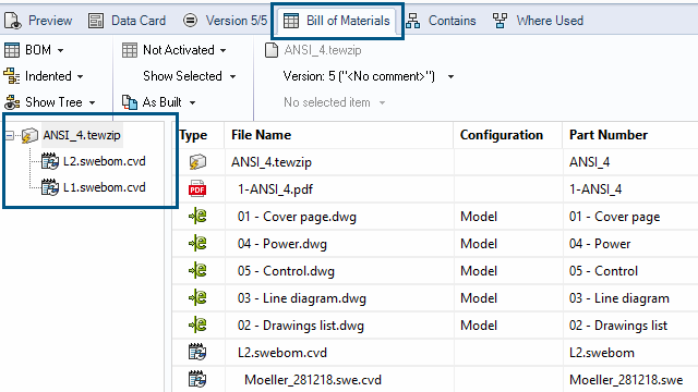

Dans l'Explorateur de fichiers SOLIDWORKS PDM, dans l'onglet Nomenclature, vous pouvez afficher les détails de la nomenclature des assemblages électriques.
Pour les assemblages électriques, vous pouvez visualiser :
  • La structure hiérarchique et en retrait parent-enfant dans la nomenclature calculée pour les fichiers CVD.
  • La vue Nomenclature de références constructeur.
