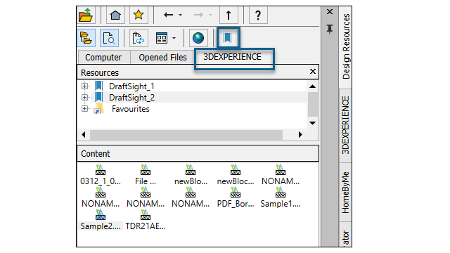

Die Palette Konstruktionsressourcen ermöglicht den Zugriff auf Ressourcen und Inhalte von Zeichnungsdateien, die auf der 3DEXPERIENCE Platform verfügbar sind.
Die Kompatibilität gilt für DraftSight Connected und Design with DraftSight.
Mit Lesezeichen hinzufügen können Sie Lesezeichen von der 3DEXPERIENCE Platform hinzufügen. In Inhalt können Sie die Dateien des Lesezeichens und die Kategorien von Zeichnungsdateien anzeigen.
Mit Open Resources (Ressourcen öffnen) können Sie die Dateien von der 3DEXPERIENCE Platform aus öffnen.
