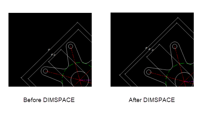

Sie können den Befehl DIMSPACE verwenden, um den Abstand zwischen Bemaßungen in DWG-Dateien zu verwalten. Dies gewährleistet Präzision, Klarheit und Konstruktionskonsistenz in Zeichnungen.
Mit dem Befehl DIMSPACE haben Sie mehr Präzision und müssen weniger Zeit für manuelle Anpassungen aufwenden. Der Befehl DIMSPACE ähnelt der AutoCAD-Funktion für Zeichnungsbemaßungen, wodurch er leicht zu erlernen ist, wenn Sie mit AutoCAD vertraut sind.
