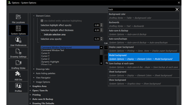

Dynamische Suche im Dialogfeld „Optionen“
Die Suchfunktion im Dialogfeld Optionen ist intuitiver und benutzerfreundlicher, sodass Sie schnell nach Optionen suchen können.
Geben Sie im Dialogfeld Optionen im Feld „Suchen“ einen Begriff oder einen Systemvariablennamen ein, um eine Liste der Optionen anzuzeigen, die den eingegebenen Text enthalten. Relevante Optionen werden in einer Liste angezeigt. Sie können auf eine Option klicken, um direkt zur angegebenen Option zu wechseln.
So verwenden Sie die dynamische Suche im Dialogfeld „Optionen“:
Wählen Sie eine der folgenden Optionen aus:
  • Klicken Sie in der Multifunktionsleiste auf Verwalten > Anpassung > Optionen.
  • Klicken Sie im Menü auf Extras > Optionen.
  • Geben Sie im Befehlsfenster OPTIONS ein.
