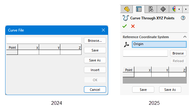

Curva de aprimoramento através de pontos XYZ
A funcionalidade Inserir > Curva > Curva através de pontos XYZ usa um PropertyManager em que você pode selecionar um sistema de coordenadas diferente. Os pontos da curva se transformam no espaço do sistema de coordenadas.
Nas versões anteriores, essa funcionalidade usava uma caixa de diálogo e só podia usar a origem da peça para a curva.
No PropertyManager, você pode:
  • Insira manualmente os dados da coordenada XYZ.
  • Clique em Procurar para selecionar um arquivo .sldcrv ou .txt.
  • Clique em Recarregar para atualizar a curva com base em quaisquer modificações feitas no arquivo .sldcrv ou .txt usado para criá-la.
Quando você abre arquivos criados antes do SOLIDWORKS 2025 e edita curvas criadas por pontos XYZ, no PropertyManager, em Sistema de coordenadas de referência, o software usa a origem do Sistema de coordenadas (origem) .
