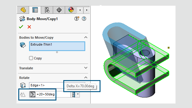

O recurso Mover/copiar corpo oferece suporte aprimorado para equações e configurações.
No PropertyManager de Mover/copiar corpo, você pode usar equações para especificar valores para a dimensão Distância em Converter e para a dimensão Ângulo em Girar. No PropertyManager, digite = e a equação. Por exemplo, digite =20+50. Para acessar essa equação na caixa de diálogo Equações, variáveis globais e dimensões, na árvore de projeto do FeatureManager, clique com o botão direito em Equações e selecione Gerenciar equações.
Os ícones de dimensão Distância e Ângulo são substituídos pelos ícones e . Para inverter as dimensões ao longo da entidade selecionada, em Converter, clique em Distância ou em Girar, clique em Ângulo .
Você pode usar configurações para especificar os valores de todas as dimensões, incluindo aqueles controlados por equações. Esta configuração , Todas as configurações e Especificar configurações .
