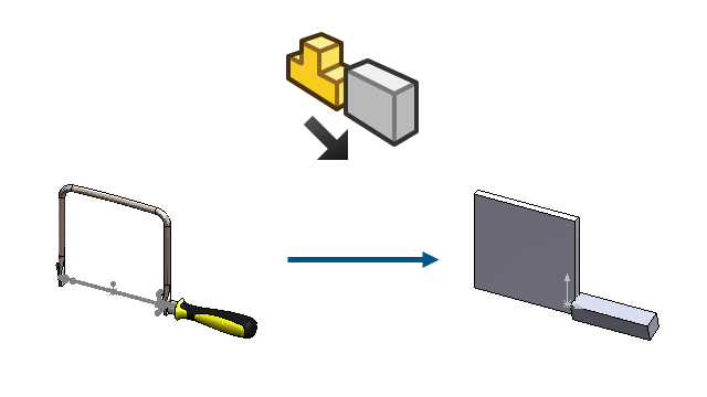

Método Defeature Silhouette para peças
No caso de peças de corpo único e multicorpos, você pode usar o método defeature Silhueta para criar uma peça altamente simplificada e torná-la associativa à peça principal.
Nas versões anteriores, o método Defeature Silhouette estava disponível apenas para montagens. Defina grupos de corpos e, em seguida, defina um método de simplificação para esses grupos.
Os métodos de simplificação são:
  • Caixa delimitadora
  • Cilindro
  • Contorno de polígono
  • Contorno de ajuste preciso
  • Nenhum (Copiar geometria)
É possível manter um link para o modelo original, de modo que, se você atualizar o original, o modelo desatualizado será atualizado. Na guia do PropertyManager de resultados, quando você seleciona Criar uma nova configuração, no ConfigurationManager, você pode clicar com o botão direito na configuração de desativação e selecionar Editar Defeature ou Atualizar Defeature.
Para acessar o método Defeature Silhouette em uma peça, clique em Ferramentas > Defeature e, em Método Defeature e clique em Silhouette .
Clique em ou em para navegar pelos modos e finalizar o processo de desativação.
