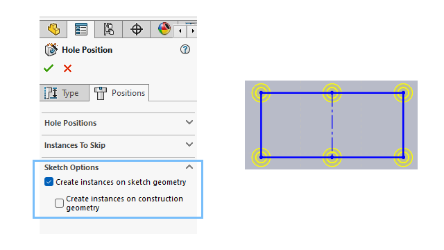

Retenção das opções de esboço do Assistente de furação (2025 SP3)
Para recursos do Assistente de furação, o software retém as configurações de Opções de esboço para novos furos, novas peças ou novas sessões do SOLIDWORKS.
Na guia Posições do Assistente de furação, essa funcionalidade se aplica às opções Criar instâncias na geometria de esboço e Criar instâncias na geometria da construção.
Por padrão, essas configurações de Opções de esboço são apagadas.
