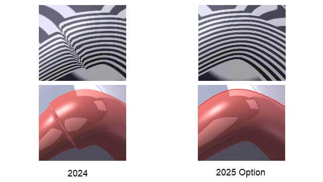

Filetes de tamanho variável
Para filetes de tamanho variável, você pode criar filetes mesclados continuamente com a opção de combinação de arestas contínuas.
Para acessar essa opção, no PropertyManager de Filete, para Tipo de filete, selecione Filete de tamanho variável e, em Opções de filete, selecione Combinação de arestas contínuas.
Essa opção usa um algoritmo aprimorado para criar arestas continuamente mescladas que são extremamente suaves.
