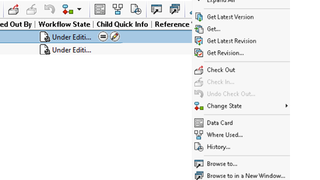

Дополнительные параметры в контекстном меню панели задач и на панели инструментов
Панель задач надстройки SOLIDWORKS PDM содержит новые параметры в контекстном меню и панели инструментов. Кроме того, обновлены некоторые из существующих параметров. Для наглядности все параметры организованы в информативные группы.
Например, добавлены следующие параметры:
  • Перейти к : открывает выбранный файл в том же окне Проводника файлов SOLDWORKS PDM.
  • Перейти в новое окно : открывает выбранный файл в новом окне Проводника файлов SOLDWORKS PDM.
  • Карта данных и Где используется: отображает сведения о карте данных и месте ее использования. Эти параметры сгруппированы с параметром История.
Параметр Редактировать переименован в Редактировать компонент .
Можно настроить панели инструментов (панель задач) для включения часто используемых инструментов.
