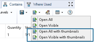

Можно открыть данные файла в формате Microsoft® Excel® вместе с предварительным просмотром эскизов на вкладках Спецификация, Содержит и Где используется в Проводнике файлов SOLIDWORKS PDM.
Можно открыть данные файла с эскизами при помощи Открыть все с эскизами и Открыть видимые с эскизами в разделе Открыть как CSV на панели инструментов вкладок.
Просмотр эскизов облегчает работу с данными и позволяет эффективно взаимодействовать с процессом за пределами хранилища.
