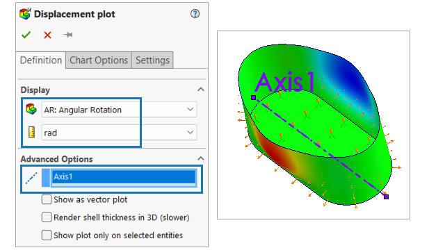

Visualización de deformaciones angulares
Puede trazar los resultados de deformaciones angulares con respecto a un eje determinado en unidades de grados o radianes.
En el PropertyManager Trazado de desplazamiento, seleccione RA: Rotación angular en Visualización y un eje en Opciones avanzadas.
Esta opción está disponible para estudios estáticos y no lineales. Solo los estudios con todas las mallas de sólido, vaciado o viga admiten la visualización de rotaciones angulares. Los estudios de malla mixta no son compatibles. No se admite la creación de trazados del historial de rotaciones angulares para estudios no lineales.
