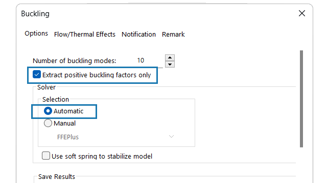

Puede extraer solo los factores y modos positivos de pandeo de un modelo que utilice para ejecutar un estudio de pandeo.
La opción Extraer únicamente factores positivos de pandeo está disponible en el cuadro de diálogo Propiedades del estudio de pandeo. Si elige extraer solo los factores y modos positivos de pandeo, el solver cambia a la opción Automático. SOLIDWORKS Simulation no informa de ningún factor negativo de pandeo ni de sus modos asociados que el solver podría calcular para la simulación de pandeo.
