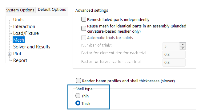

Puede asignar la definición del tipo de vaciado, Grueso o Fino, para nuevos estudios.
Para modificar el Tipo de vaciado, en el menú de la barra superior, haga clic en Simulación > Opciones... > Opciones predeterminadas > Malla . El tipo de vaciado especificado se aplica a las nuevas definiciones de vaciado creadas a partir de sólidos de superficies, sólidos de chapa metálica y cuerpos sólidos utilizando el comando Definir vaciado por cara seleccionada.
