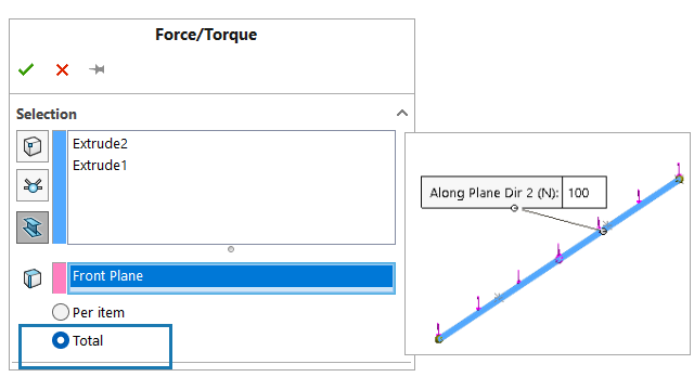

Fuerzas aplicadas en vigas
Tiene más flexibilidad al aplicar fuerzas en sólidos de viga.
En versiones anteriores, solo se podía aplicar una carga de fuerza a sólidos de viga con la opción predeterminada Por elemento. En esta versión, puede seleccionar la opción Total en el PropertyManager Fuerza/Torsión para distribuir una carga de fuerza entre varios sólidos de viga que sea proporcional a sus longitudes.
