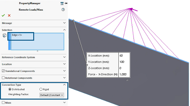

Carga remota distribuida en aristas de vaciado
La formulación de acoplamiento distribuido para carga y masa remotas ahora es compatible con aristas de vaciado.
Cuando se selecciona una arista de vaciado como compatible, la carga o masa remota se distribuye a través de los nodos acoplamiento de la arista. Anteriormente, la formulación de acoplamiento distribuido solo estaba disponible para caras.
Esta opción está disponible para estudios estáticos lineales, junto con los estudios asociados de fatiga, diseño y diseño de recipientes a presión.
