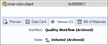

È inoltre possibile visualizzare il tag Archiviato nella scheda Versione del file nella vista Explorer.
