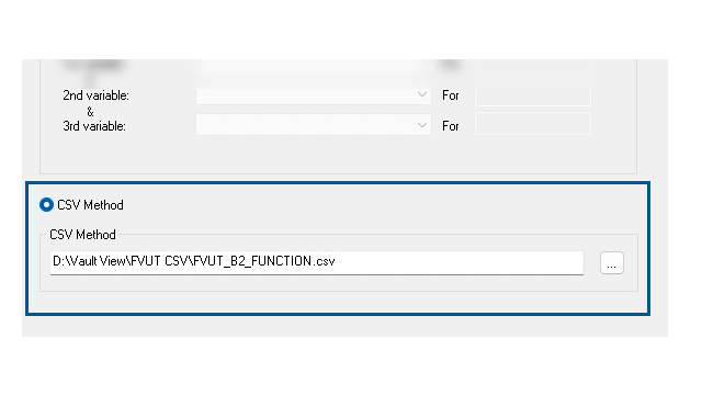

Lo strumento di aggiornamento della versione dei file di SOLIDWORKS PDM presenta i seguenti miglioramenti per la produttività:
  • È possibile specificare un file CSV in Cerca file da aggiornare nello strumento Aggiornamento versione file di SOLIDWORKS PDM. Il file .csv ha due colonne: ID documento e ID cartella. Il file CSV è utile per restringere i risultati della ricerca, consentendo di menzionare file specifici da aggiornare invece di deselezionare le caselle di controllo nella pagina successiva Risultati di ricerca.
