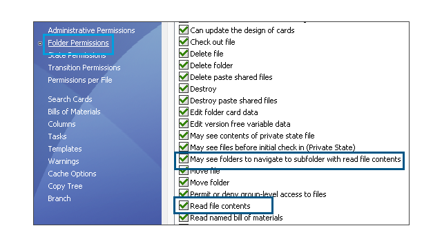

Accesso alle cartelle di livello inferiore
Se si dispone dell'accesso in Leggi contenuto file a una cartella di livello inferiore, è possibile sfogliare la gerarchia delle cartelle da una cartella di livello superiore a una cartella di livello inferiore.
È possibile farlo anche se non si dispone dell'accesso Leggi contenuto file sulle cartelle padre della gerarchia. In Amministratore - Proprietà, alla voce Autorizzazioni cartella, è necessario selezionare Può vedere le cartelle per navigare nelle sottocartelle per questa funzionalità.
