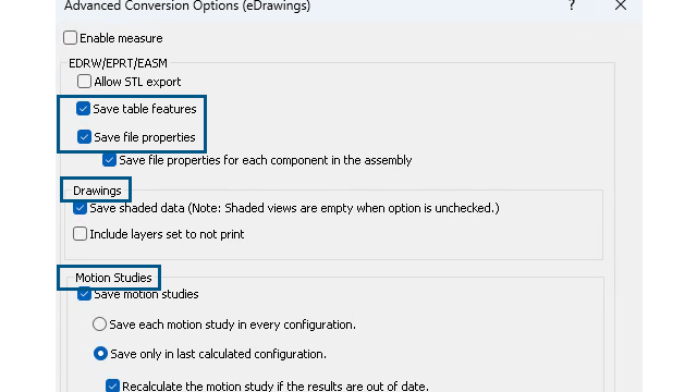

  • Interfaccia utente modificata per il formato di file eDrawings, simile alle Opzioni del sistema di esportazione di SOLIDWORKS per una maggiore chiarezza e usabilità. Ad esempio, le opzioni esistenti vengono raggruppate in sezioni e vengono aggiunte le seguenti opzioni:
    • Salva funzioni di tabella
    • Salva proprietà file

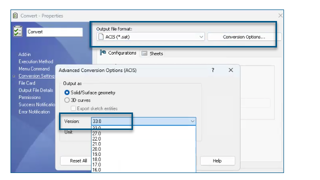

  • Supporto di versioni superiori per i formati di file Parasolid (fino a 35.1) e ACIS (fino a 33.0).
  • Una nuova opzione eDrawings Web HTML (*.html) in Formato file di output. L'interfaccia utente della finestra di dialogo Opzioni di conversione avanzate per questa nuova opzione è simile alle opzioni di eDrawings (tutte le opzioni non sono modificabili, tranne Abilita misura).
