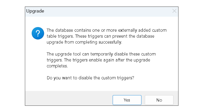

Disattivazione dei trigger personalizzati prima dell'aggiornamento del database È possibile disattivare i trigger personalizzati prima di avviare l'aggiornamento del database di SOLIDWORKS PDM. I trigger personalizzati rallentano il processo di aggiornamento, quindi la loro disattivazione rende l'aggiornamento più veloce. Argomento principaleSOLIDWORKS PDM
