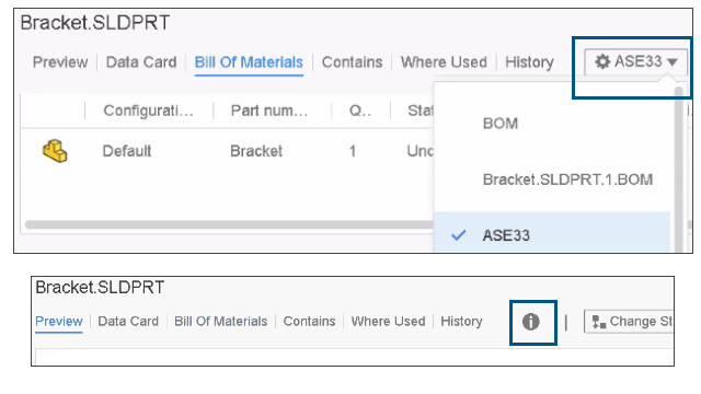

Distinta materiali e dettagli dei file nel client Web2
Nel client SOLIDWORKS PDM Web2, alcune schede sono state aggiornate per ottenere una migliore visibilità delle informazioni.
È possibile:
  • Visualizzare la distinta materiali denominata sotto Tipi di distinta nella scheda Distinta materiali del file.
  • Fare clic su sotto Anteprima o Scheda dati per visualizzare le informazioni sul file.
