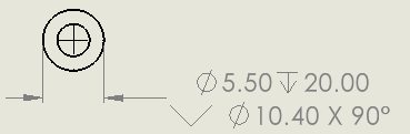

Definieren nach Geometrie oder mit dem Bohrungsassistenten So wechseln Sie zwischen Bohrungsassistent und Geometriedefinitionen: Klicken Sie mit der rechten Maustaste auf die Bohrungsbeschreibung, und wählen Sie Anzeigeoptionen > Mit Geometrie definieren. Um zur Definition des Bohrungsassistenten zurückzukehren, klicken Sie mit der rechten Maustaste auf die Bohrungsbeschreibung, und wählen Sie Anzeigeoptionen > Mit Bohrungsassistenten definieren aus. Diese Menüpunkte sind nur verfügbar, wenn Bohrungen mit dem Bohrungsassistenten erstellt wurden. Übergeordnetes ThemaBohrungsbeschreibungen Hinzufügen von Bohrungsbeschreibungen zu einer Zeichnung Unterstützung von Bohrungsbeschreibungen im Werkzeug „Erweiterte Bohrung“ Bearbeiten der Eigenschaften einer Bohrungsbeschreibung Beschreibungsvariablen Ändern von Bohrungsbeschreibungen, um Toleranzen einzubeziehen Indikatoren für referenzierte Kopien Manuelles Definieren von Normen Ändern des Formats der Bohrungsbeschreibung Bohrungsbeschreibungsnormen
