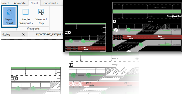

Commande Exporter la feuille
Vous pouvez exporter toutes les entités visibles d'une fenêtre de feuille active et les entités des feuilles vers la nouvelle mise en plan.
Cela vous permet de modifier la représentation créée dans la nouvelle mise en plan en utilisant des commandes comme TRIM, COPY/PASTE, EXPLODE, STRETCH.
Pour accéder à la commande Exporter la feuille :
Effectuez l'une des opérations suivantes:
  • Sur le ruban, cliquez sur Feuille > Feuilles > Exporter la feuille.
  • Dans le menu, cliquez sur Fichier > Exporter > Exporter la feuille.
  • Saisissez EXPORTSHEET dans la fenêtre de commande.
