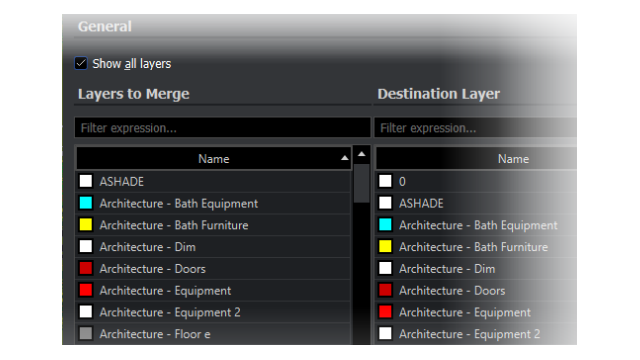

Commande Fusionner le calque
Vous pouvez utiliser la commande MERGELAYER pour réorganiser les calques.
Cette commande est disponible à partir de la palette Gestionnaire de calques qui vous permet de fusionner le contenu des calques sélectionnés dans d'autres calques.
Pour accéder à la commande Fusionner le calque :
  • Dans le ruban, cliquez sur Accueil > Calques > Fusionner des calques.
  • Dans le menu, cliquez sur Format > Outils de calque > Fusionner des calques.
  • Saisissez MERGELAYER dans la fenêtre de commande.
