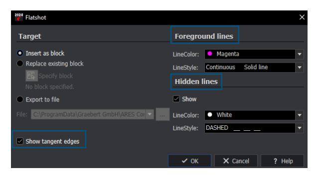

Vous pouvez utiliser les fonctions améliorées de la commande MAKEFLATSNAPSHOT pour mettre en forme les lignes de premier plan et cachées et pour afficher les arêtes tangentes.
Pour accéder à la commande Créer un cliché 2D :
Effectuez l'une des opérations suivantes:
  • Sur le ruban, cliquez sur Accueil > Cliché > Créer un cliché 2D.
  • Dans le menu, cliquez sur Solides > Edition de solides > Créer un cliché 2D.
  • Saisissez MAKEFLATSNAPSHOT dans la fenêtre de commande.
Les fonctions améliorées comprennent :
  • Lignes de premier plan. CouleurLigne et StyleLigne spécifient la couleur et le style des lignes de premier plan.
  • Lignes cachées. Afficher montre les lignes cachées. CouleurLigne et StyleLigne spécifient la couleur et le style des lignes cachées.
  • Afficher les arêtes tangentes. Affiche les arêtes tangentes dans la représentation plane.
