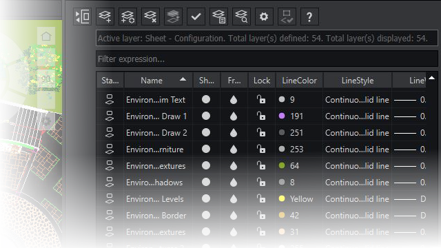

Palette Gestionnaire de calques
Vous pouvez utiliser la boîte de dialogue Gestionnaire de calques en tant que palette que vous pouvez laisser flotter ou ancrer sur le côté.
Dans la palette Gestionnaire de calques, vous pouvez accéder rapidement aux calques, aux états des calques, aux aperçus des calques ou aux calques isolés.
Pour ouvrir la palette Gestionnaire de calques :
  • Dans le ruban, cliquez sur Accueil > Calque > Gestionnaire de calques.
  • Dans le menu, cliquez sur Format > Calque.
  • Saisissez LAYER dans la fenêtre de commande.
