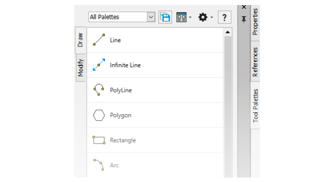

Palettes d'outils
Vous pouvez trouver les outils et les données fréquemment utilisés dans les palettes d'outils.
Les palettes incluent toutes les propriétés génériques telles que l'amarrage et le masquage automatique. Vous pouvez également créer votre propre palette pour stocker des outils et des données.
Pour accéder aux Palettes d'outils :
Effectuez l'une des opérations suivantes:
  • Dans le ruban, cliquez sur Insérer > Palettes > Palettes d'outils.
  • Dans le menu, cliquez sur Outils > Palettes d'outils.
  • Saisissez TOOLPALETTES dans la fenêtre de commande.
