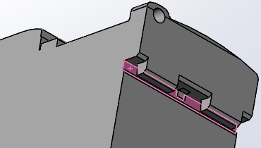

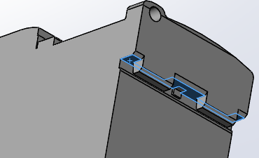

    1. Klicken Sie auf der Registerkarte Verknüpfungsreferenz unter Referenzname auf Für Schiene und unter Optionale Verknüpfungsreferenz auf Hinzufügen.
    2. Wählen Sie im PropertyManager Verknüpfungsreferenz erstellen unter Oberseite der Hutschiene die gezeigte Fläche aus.
    3. Wählen Sie für Oberseite der Hutschiene die gezeigte Fläche aus.
  6. Klicken Sie auf , um die Schienenverknüpfungsreferenzen zu definieren.

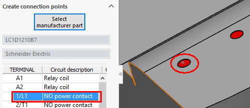

  1. Wählen Sie im Leitungsführungskomponenten-Assistenten auf der Registerkarte Leitungsführungs-Funktionalitätspunkte unter APunkt-Typ die Option APunkt von Herstellerteil und klicken Sie auf Hinzufügen.
  2. Klicken Sie im PropertyManager APunkt vom Hersteller-Teil unter Ausgewählter Artikel auf Durchsuchen.
  3. Im Dialogfeld Herstellerteilauswahl:
    1. Geben Sie auf der Registerkarte Filter unter Manufacturer part (Herstellerteil) für Manufacturer (Hersteller) Schneider Electric ein.
    2. Geben Sie für Referenz lc1d12 ein.
    3. Klicken Sie unter Klassifizierung für In der Klasse auf Beliebige Klasse.
    4. Klicken Sie auf Suchen .
      Das System findet die erforderliche Komponente.
    5. Klicken Sie auf die Komponente und dann auf Auswählen.
      Im PropertyManager wird die Klemmenliste ausgefüllt, aber die APunkte sind noch nicht zugewiesen.
  4. Klicken Sie auf , um den PropertyManager geöffnet anzuheften.
  5. Wählen Sie unter Klemmenliste das erste Element unter Kennzeichen aus und wählen Sie dann das entsprechende Komponentenklemmenelement im Grafikbereich aus.
    Die Auswahl wird unter Ausgewähltes Element angezeigt. Unter APunkt-Name wird in der Liste das ausgewählte Element angezeigt.
  6. Klicken Sie auf .
  7. Wiederholen Sie die Schritte 5 und 6, um alle Verbindungspunkte zu erstellen.
  8. Schließen Sie den PropertyManager, schließen Sie anschließend den Assistenten und speichern Sie die Datei im OrdnerSOLIDWORKS des Electrical-Projekts.
