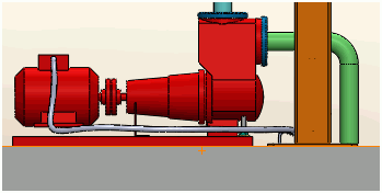

  1. Öffnen Sie die Pumpeneinheit aus den vorherigen Übungen.
  2. Klicken Sie im CommandManager auf der Registerkarte SOLIDWORKS Electrical 3D auf Kabel routen .
    Wenn Sie das Routing zum ersten Mal ausführen, verwenden Sie den Modus 3D-Entwurf des Kabelverlaufs, um visuell zu überprüfen, ob die Kabel korrekt verlegt sind. Ändern Sie die Routing-Parameter entsprechend den Routing-Pfaden. Wenn die Kabel nicht korrekt verlegt sind, aktivieren Sie das Dialogfeld Routing-Analyse, um das Layout zu debuggen.
  3. Klicken Sie im PropertyManager für Verlaufstyp auswählen auf 3D-Entwurf des Kabelverlaufs und klicken Sie dann auf .
    Das Dialogfeld Routing-Analyse: Kabelführung meldet mehrere Fehler.
  4. Untersuchen Sie das Modell, um die Gründe für die Analysefehler zu ermitteln.
