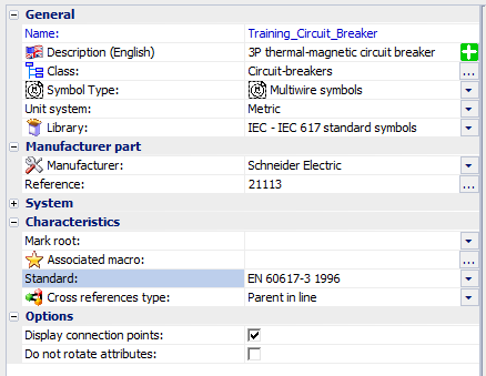

Erstellen Sie ein Symbol des Typs 3P thermisch-magnetischer Schutzschalter gemäß Anhang 13a mit diesen Parametern:
  • Nachname: Training_Circuit_Breaker
  • der Bibliothek IEC angehören
  • gezeichnet in metrischen Einheiten
  • deklariert als übergeordnetes Symbol in der Zeile
  • automatisch dem Teil 21113 von Schneider zugeordnet werden
  • Übernehmen Sie die Querverweise, den Nennstrom und die Magnetstromeinstellung
  1. Klicken Sie auf Bibliothek > Symbol-Manager.
  2. Klicken Sie im Symbol-Manager unter Klassifizierung auf Leistungsschalter > Thermo-Magnetisch.
  3. Klicken Sie auf Neu.
  4. Geben Sie diese Eigenschaften ein:
  5. Klicken Sie auf OK, um das Symbol zu erstellen.

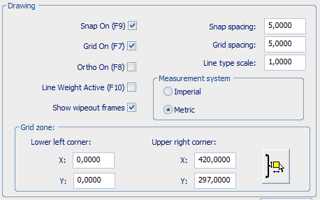

  9. Legen Sie den Fangabstand so fest, dass die Verbindungspunkte die gleichen Abstände haben, wie der Abstand zwischen den Drähten (standardmäßig 5 mm).
  10. Klicken Sie mit der rechten Maustaste auf die Sperrleiste, um das Dialogfeld Zeichnungsunterstützung zu öffnen.
  11. Legen Sie die Fang- und Rastereinstellungen fest:
  12. Löschen Sie das Rechteck.
  13. Erstellen Sie die Pole 2 und 3 des Schutzschalters, indem Sie den ersten Pol kopieren.
    Bei eingerastetem Fangabstand sind die Pole gleich weit voneinander entfernt, nämlich 5 mm.
