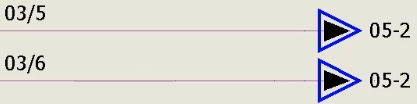

    Schließlich bearbeiten Sie die Leiterkennzeichen und legen die Ursprungs- und Zielpfeile fest.
  17. Öffnen Sie das Dokument 05 - Signaling, vergrößern Sie die obere linke Ecke, klicken Sie mit der rechten Maustaste auf das Ende des Leiters und klicken Sie auf Leiterkennzeichen bearbeiten.
  18. Geben Sie im Dialogfeld unter Äquipotentialkennzeichen für Neu 03/5 ein.
    Wenn Sie nach doppelten Kennzeichen gefragt werden, klicken Sie auf Ja und dann auf OK.
  19. Vergrößern Sie die untere linke Ecke, klicken Sie mit der rechten Maustaste auf das Ende des Leiters und klicken Sie auf Leiterkennzeichen bearbeiten.
  20. Geben Sie im Dialogfeld unter Äquipotentialkennzeichen, für Neu 03/6 ein.
  21. Wenn Sie nach doppelten Kennzeichen gefragt werden, klicken Sie auf Ja und dann auf OK.
  22. Klicken Sie auf Schaltplan > Ursprung-Ziel-Pfeile > Automatisches Einfügen.
    In einem Dialogfeld werden die Pfeile angezeigt, die für den Ursprung und das Ziel verwendet werden.
  23. Wählen Sie Alle Äquipotentiale mit demselben Kennzeichen verbinden (nicht im Video gezeigt) und klicken Sie auf OK.
    Dadurch werden die Leiter mit derselben Nummer automatisch verbunden.
  24. Zeigen Sie die ausgewählten Ursprungs- und Zielpfeile in Dokumenten 03 - Scheme und 05 - Signaling für die beiden ausgewählten Leiter an.

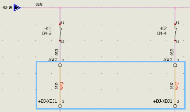

Verdrahtung und Bearbeitung von Klemmenleisten
In dieser Übung platzieren Sie die Klemmen und verdrahten sie mit den im Liniendiagramm reservierten Kabeln. Anschließend erstellen Sie Zeichnungen in einem Ordner.
Verdrahten und Bearbeiten von Klemmenleisten:
  1. Klicken Sie im Dokument 05 - Signaling mit der rechten Maustaste auf die äußere linke vertikale Leitung, wie im Video gezeigt, und klicken Sie auf Kabeladern zuordnen.
  2. Im Dialogfeld:
    1. Erweitern Sie im oberen Bereich für Kabel unter Beschreibung den Eintrag F1 - Hauptfunktion > W4 und wählen Sie das Element 1 aus.
    2. Wählen Sie im unteren Bereich Den Kabeladern zuzuordnende Leiter Wire 05/2 (Leiter 05/2) aus.
    3. Klicken Sie im Menü auf Kabeladern zuordnen und klicken Sie auf OK.
  3. Klicken Sie mit der rechten Maustaste auf den senkrechten Draht, wie im Video gezeigt, und klicken Sie auf Kabeladern zuordnen.
  4. Im Dialogfeld:
    1. Erweitern Sie im oberen Bereich für Kabel unter Beschreibung den Eintrag F1 - Hauptfunktion > W4 und wählen Sie das Element 2 aus.
    2. Wählen Sie im unteren Bereich Den Kabeladern zuzuordnende Leiter Wire 05/7 (Leiter 05/7) aus.
    Die zugehörigen Leiter ändern ihre Farbe im Grafikbereich.
  5. Wählen Sie die beiden Leiter wie im Video gezeigt aus, klicken Sie mit der rechten Maustaste und klicken Sie auf Kabeladern zuordnen.
  6. Im Dialogfeld:
    1. Erweitern Sie im oberen Bereich für Kabel unter Beschreibung den Eintrag F1 - Hauptfunktion > W4 und wählen Sie die Elemente 3 und 4 aus.
    2. Wählen Sie im unteren Bereich Den Kabeladern zuzuordnende Leiter Wire 05/5 (Leiter 05/2) und Wire 05/10 (Leiter 05/10) aus.
