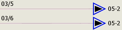

    最後に、ワイヤ マークを編集し、渡り配線を指定します。
  17. ドキュメント 05 - Signaling を開き、左上隅を拡大し、ワイヤの端を右クリックしてワイヤ マークの編集(Edit wire marks)
    をクリックします。
  18. ダイアログ ボックスの等電位マーク(Equipotentials marks)新規(New)に「03/5」と入力します。
    重複したマークについてのプロンプトが表示されたら、はい(Yes)をクリックし、OK をクリックします。
  19. 左下隅を拡大表示し、ワイヤの端を右クリックして、ワイヤ マークの編集(Edit wire marks)をクリックします。
  20. ダイアログ ボックスの等電位マーク(Equipotentials marks)新規(New)に「03/6」と入力します。
  21. 重複したマークについてのプロンプトが表示されたら、はい(Yes)をクリックし、OK をクリックします。
  22. 配線図(Schematic) > 渡り配線(Origin - Destination arrows) > 自動挿入(Automatic insertion)をクリックします。
    ダイアログ ボックスに、始点と終点に使用される矢印が表示されます。
  23. 同一マークのあるすべての等電位を接続(Connect all equipotential with the same mark)を選択し(ビデオには表示されない)、OK をクリックします。
    同じ番号のワイヤが自動的に接続されます。
  24. ドキュメント 03 - Scheme05 - Signaling で、選択した 2 本のワイヤの渡り配線を確認します。

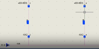

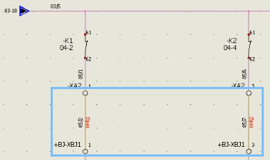

端子台の配線と編集
この演習では、端子台を配置し、結線図で予約されているケーブルを使用して配線します。次に、フォルダに図面を生成します。
端子台を配線および編集するには:
  1. ドキュメント 05 - Signaling で、ビデオに示されているように左端の垂直ワイヤを右クリックし、ケーブル コアの関連付け(Associate cable cores)をクリックします。
  2. ダイアログボックスで:
    1. トップ パネルのケーブル(Cables)説明(Description)で、F1 - メイン機能(F1 - Main function) > W4 を展開し、アイテム 1 を選択します。
    2. 下部パネルのケーブル コアに関連付けるワイヤ(Wires to associate with cable cores)で、ワイヤ 05/2(Wire 05/2)を選択します。
    3. メニューでケーブル コアの関連付け(Associate cable cores) をクリックし、OK をクリックします。
  3. ビデオに示されているように右端の垂直ワイヤを右クリックし、ケーブル コアの関連付け(Associate cable cores)をクリックします。
  4. ダイアログボックスで:
    1. トップ パネルのケーブル(Cables)説明(Description)で、F1 - メイン機能(F1 - Main function) > W4 を展開し、アイテム 2 を選択します。
    2. 下部パネルのケーブル コアに関連付けるワイヤ(Wires to associate with cable cores)で、ワイヤ 05/7(Wire 05/7)を選択します。
    グラフィック領域で、関連付けられたワイヤの色が変更されます。
  5. ビデオに示されているように 2 本のワイヤをボックス選択し、右クリックしてケーブル コアの関連付け(Associate cable cores)をクリックします。
  6. ダイアログボックスで:
    1. トップ パネルのケーブル(Cables)説明(Description)で、F1 - メイン機能(F1 - Main function) > W4 を展開し、アイテム 34 を選択します。
    2. 下部パネルのケーブル コアに関連付けるワイヤ(Wires to associate with cable cores)で、ワイヤ 05/2(Wire 05/2)ワイヤ 05/10(Wire 05/10)を選択します。
