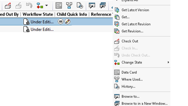

Opções adicionais no Menu de atalho do Painel de tarefas e na barra de ferramentas
O Painel de tarefas do suplemento do SOLIDWORKS PDM tem novas opções no menu de atalho e na barra de ferramentas. Além disso, algumas das opções existentes foram atualizadas. Todas as opções são organizadas em grupos significativos para maior clareza.
Por exemplo, as opções adicionadas são as seguintes:
  • Procurar para : abre o arquivo selecionado na mesma janela do Gerenciador de arquivos do SOLIDWORKS PDM.
  • Procurar em uma nova janela : abre o arquivo selecionado em uma nova janela do Gerenciador de arquivos do SOLDWORKS PDM.
  • Cartão de dados e local de uso: Exibe informações do cartão de dados e onde ele é usado. Essas opções são agrupadas com a opção Histórico.
A opção Editar é renomeada como Editar componente .
Você pode personalizar a barra de ferramentas do painel de tarefas para incluir as opções que usa com frequência.
