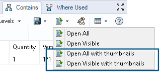

É possível abrir dados de arquivo no formato Microsoft® Excel® junto com uma visualização em miniatura nas abas Lista de materiais, Contém e Local de uso do File Explorer do SOLIDWORKS PDM.
É possível abrir dados de arquivo com miniaturas usando Abrir tudo com miniaturas e Abrir visível com miniaturas em Abrir como CSV na barra de ferramentas das abas.
Com a visualização de miniaturas, é possível entender os dados com mais clareza e comunicar o processo de forma eficaz fora do vault.
