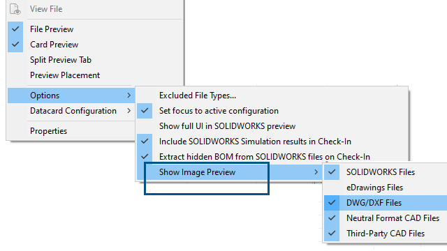

Opções de exibição – Mostrar Visualização de imagem (2025 SP1)
No Explorador de arquivos do SOLIDWORKS PDM, você pode exibir uma miniatura ou uma visualização completa na guia Visualização com base nos seguintes tipos de arquivos, usando Exibição > Opções > Exibir visualização de imagem:
  • Arquivos do SOLIDWORKS
  • Arquivos do eDrawings
  • Arquivos DWG/DXF
  • Formato neutro de arquivos CAD
  • Arquivos CAD de terceiros
